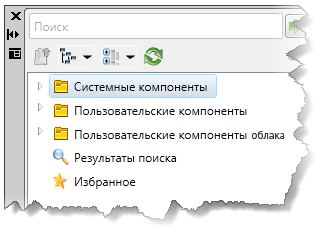

Обозреватель компонентов предоставляет доступ к компонентам системы, пользовательским компонентам, компонентам в облаке и результатам поиска компонентов.
Доступ: на вкладке Factory > панель Инструменты выберите Палитры, а затем нажмите Обозреватель компонентов
В Обозреватель компонентов входят следующие функции.
| Поиск | Введите имя компонента, который требуется найти. При вводе символов будет отображаться список соответствующих вариантов. Чем больше символов вы введете, тем более точным будет список. |
Щелкните, чтобы начать поиск по указанному запросу. |
Щелкните, чтобы перейти в папку на уровень выше. |
Предусмотрено два режима представления обозревателя: Дерево и Миниатюры. Щелкните стрелку вниз в раскрывающемся меню Миниатюры/Вид дерева, чтобы выбрать режим просмотра. |
Щелкните для отображения раскрывающегося меню, содержащего параметры сортировки компонентов по типу, имени или дате изменения. Можно выбрать сортировку компонентов по возрастанию (по умолчанию) или по убыванию. |
Включите или отключите отображение подсказок в обозревателе. |
Обновите содержимое обозревателя. |
Количество доступных вариантов компонентов, созданных в Inventor Factory. |
