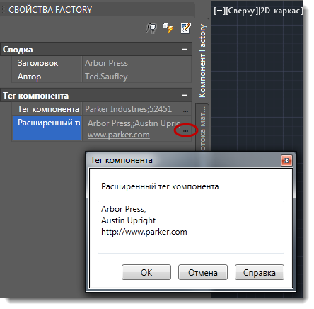

В промышленности принято назначать компонентам компании идентификаторы, или "номерные таблички". Тег компонента применяется к опубликованному компоненту или к импортированной модели (сборке) после ее размещения в компоновке Factory. Тег можно назначить в полях Тег компонента на палитре Свойства Factory.
В Factory Design Suite также можно добавлять дескрипторы с помощью команды Дескриптор при разработке и публикации компонента в среде Конструктора компонентов. Дескриптор может содержать такую дополнительную информацию о компоненте, как тип, обозначение, расход и т. д.
И теги компонентов, и дескрипторы могут содержать несколько строк текста. Текст отображается при наведении курсора на компонент.

Чтобы удалить тег компонента, выполните те же действия, что и для редактирования компонента. При этом необходимо выделить и удалить текст в полях Тег компонента и Расширенный тег компонента. Чтобы добавить тег для компонента, нажмите значок Обновить в верхней части палитры.
