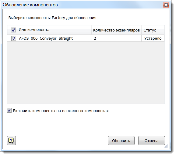

  2. Откройте компоновку, в которой размещен компонент.
  3. Выберите Обновить компоненты на ленте Factory, чтобы отобразить список устаревших компонентов.
  4. Установите флажки рядом с размещенными компонентами, которые требуется обновить. Наведите курсор на любое место в строке, чтобы выделить соответствующие компоненты в компоновке. Это позволяет быстро определить, что именно изменится.
  5. Установите флажок Включить компоненты на вложенных компоновках, чтобы также обновить компоненты, размещенные на вложенных компоновках.
  6. Выберите Обновить. По завершении обновления компонентов статус изменится на "Успешно". При сбое обновления наведите указатель мыши на статус, чтобы узнать причину.
