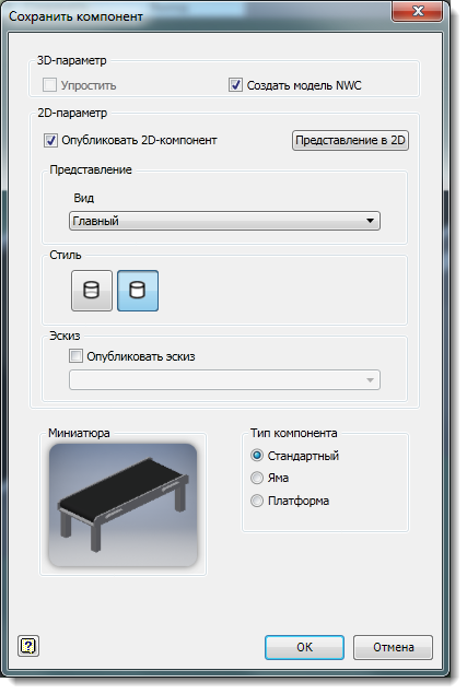

  6. Щелкните Сохранить. Откроется диалоговое окно "Сохранить компонент".
  7. Установите флажок Упростить, чтобы опубликовать сборку в формате единой детали. Этот параметр позволяет повысить производительность и упростить управление файлами за счет уменьшения числа файлов, создаваемых в ходе преобразования и размещения компонента в компоновке.
  8. При использовании Navisworks можно выбрать параметр Создать модель NWC, чтобы при публикации компонента создавалась модель, совместимая с Navisworks.
  9. Установите флажок "Опубликовать 2D-компонент", чтобы опубликовать 2D-чертеж компонента (в формате DWG). При публикации 2D-чертежа 3D-компонента создается 2D-компонент для использования в AutoCAD Factory. Компонент автоматически размещается в пользовательской папке обозревателя компонентов AutoCAD Factory. Нажмите кнопку Представление в 2D для предварительного просмотра 2D-версии компонента.
  10. Выберите сохраненный вид в раскрывающемся списка Вид или примите главный вид по умолчанию. Затем нажмите соответствующую кнопку Стиль, чтобы выбрать представление со скрытыми или видимыми линиями для опубликованного чертежа.
  11. Установите флажок Опубликовать эскиз, если нужно опубликовать конкретный эскиз из обозревателя детали или сборки компонента. В раскрывающемся списке выберите эскиз обозревателя.
  12. Выберите тип компонента.
  13. Нажмите ОК, чтобы сохранить изменения и опубликовать компонент.
