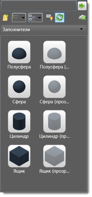

С помощью компонентов-заполнителей на ранних стадиях проектирования можно размеcтить в компоновке простые блоки, заменяющие незавершенные компоненты. Таким компонентам можно задать только длину, ширину, высоту и радиус. Как и в случае с другими компонентами, для облегчения идентификации можно добавить теги компонентов.
Вместе с Factory Design Suite поставляется набор сплошных и прозрачных параллелепипедов, цилиндров, сфер и полусфер, которые хранятся в папке системных компонентов Заполнители.
При наведении указателя на компонент-заполнитель для просмотра дескриптора отображаются его размеры. Их можно изменить в обозревателе свойств Factory, щелкнув компонент. Кроме того, в обозревателе можно добавить тег компонента и дополнительную информацию для него.
Как только компоненты будут готовы, заполнители можно заменить ими с помощью команды Заменить.
