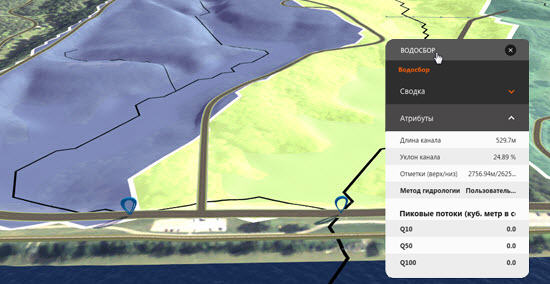

Можно найти и проанализировать все водосборы, пересекающие выбранную проектную дорогу, а также найти водосборы из одной точки рельефа с низкой отметкой.
- Один анализ может выявить несколько водосборов. Каждый водосбор доступен для выбора. Щелкните внутри водосбора для отображения его карточки компонента.
- Drainage Design отображает границы водосборов и потоков, а также отмечает места пересечения потоков с проектными дорогами синими булавками.
- Анализ использует существующие поверхности грунта перед размещением и профилированием проектной дороги. Анализ позволяет идентифицировать существующие дренажные модели перед размещением и проектированием дороги.
