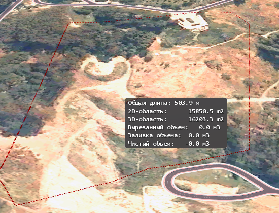

Инструмент "Статистика рельефа" измеряет общую длину, 2D- и 3D-площадь, а также объем выбранной области рельефа.
  1. Уменьшите изображение так, чтобы видеть пространство, которое необходимо измерить.
  2. Нажмите .
  3. Щелкните начальную точку, а затем последующими щелчками создавайте дополнительные точки, образующие периметр области, которую необходимо измерить. Завершите двойным щелчком.
    Сведения о результатах измерения отобразятся поверх периметра.
    Информация об объеме отобразится, только если была изменена отметка рельефа, например при добавлении покрытия или изменении его высоты.
  4. Для удаления текущих результатов измерений нажмите клавишу Esc.
