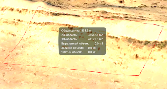

Измерение площади и объема рельефа
  • Измерьте объем элементов, которые накладываются на рельеф, таких как водные элементы, щелкнув периметр.
  • При изменении отметки измеряемой области параметр Площадь/объем рельефа отобразит объем этой области до и после изменения.
