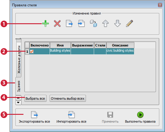

Панель "Правила стиля"
Панель "Правила стиля" используется для определения выражений, от которых зависит внешний вид элементов.
Панель "Правила стиля" содержит следующие элементы:
  1. Средства изменения правил
    Значок Имя Описание
    Добавить правило
    Создание пустого правила для текущей категории.
    Дважды щелкните по правилу для отображения Редактора правил, в котором можно определить правило. См. дополнительную информацию в разделе "Определение правил стиля".
    Удалить выбранное правило
    Удаление выбранного правила из панели "Правила стиля". При необходимости можно повторить импорт.
    Сохранить выбранные правила
    Сохранение всех выбранных правил в указанном файле XML. Правила можно импортировать с помощью параметра "Загрузить правила".
    Загрузить правила
    Импорт правил стиля из указанного файла XML. Правила добавляются в текущей категории панели "Правила стиля".
    Копировать выбранное правило
    Дублирование текущего правила стиля в текущий каталог. Этот параметр используется для создания нового правила стиля, аналогичного копируемому. Копия отображается в области предварительного просмотра. Дважды щелкните ее для внесения изменений.
    Переместить выбранное правило вверх/вниз
    Перемещение выбранного правила вверх или вниз на одну позицию в списке. Операции выполняются в том порядке, в котором они приведены в списке.
    Редактировать выбранное правило
    Открытие Редактора правил, в котором можно задать или отредактировать правило. См. дополнительную информацию в разделе "Определение правил стиля".
  2. "Правила стиля" — каждая строка в списке соответствует одному правилу. Операции выполняются в том порядке, в котором они приведены в списке.
  3. Вкладки категорий — на каждой вкладке содержатся каталоги правил стиля для определенного класса элементов. Поскольку в правилах стиля используются выражения, в которых, в свою очередь, содержатся свойства, специфические для определенного класса элементов, необходимо выбрать вкладку для класса элементов, правило которого требуется задать или отредактировать.
  4. "Выбрать все"/"Отменить выбор" — эти кнопки используются для выбора или отмены выбора правил для любой операции.
  5. Инструменты общих правил — эти инструменты используются для применения изменений ко всем правилам всех существующих типов.
    Значок Имя Описание
    Экспортировать все
    Сохранение всех правил всех типов правил в указанный файл XML.
    Импортировать все
    Загрузка правил всех типов из указанного файла XML.
    Записать
    Сохранение в базе данных измененных правил любого типа.
    Обновить
    Сохранение в базе данных измененных правил любого типа с инициированием регенерации модели.
