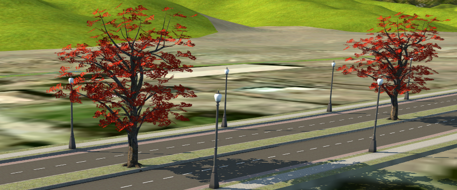

| Самый простой способ применения стиля к элементу заключается в выборе стиля рисования для построения эскиза нового элемента. | См. раздел Построение эскизов элементов. |
| Чтобы изменить стиль существующего элемента или применить к нему стиль, выберите элемент или поверхность, а затем перетащите стиль с палитры стилей и поместите его на выбранный элемент или поверхность. | См. раздел Применение стилей к отдельным элементам |
| Чтобы применить стили к элементам на основе их свойств, создайте правила стиля с помощью выражений на основе свойств. | См. раздел Определение правил стиля. |
| Стили можно применять к элементам в процессе импорта данных. | См. разделы Импорт данных и Настройка данных. |
| Для применения стилей к данным можно создавать и запускать сценарии. | См. Создание и выполнение сценариев |
