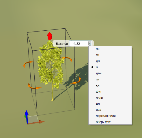

Изменение элементов
Доступные способы редактирования зависят от типа выбранных элементов.
Для изменения элемента выберите его или создайте набор выбранных компонентов.
Гизмо
