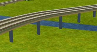

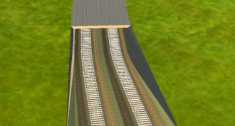

Единица железной дороги с двумя железнодорожными путями и общим туннелем Единица железной дороги с тремя железнодорожными путями и общей конструкцией моста
