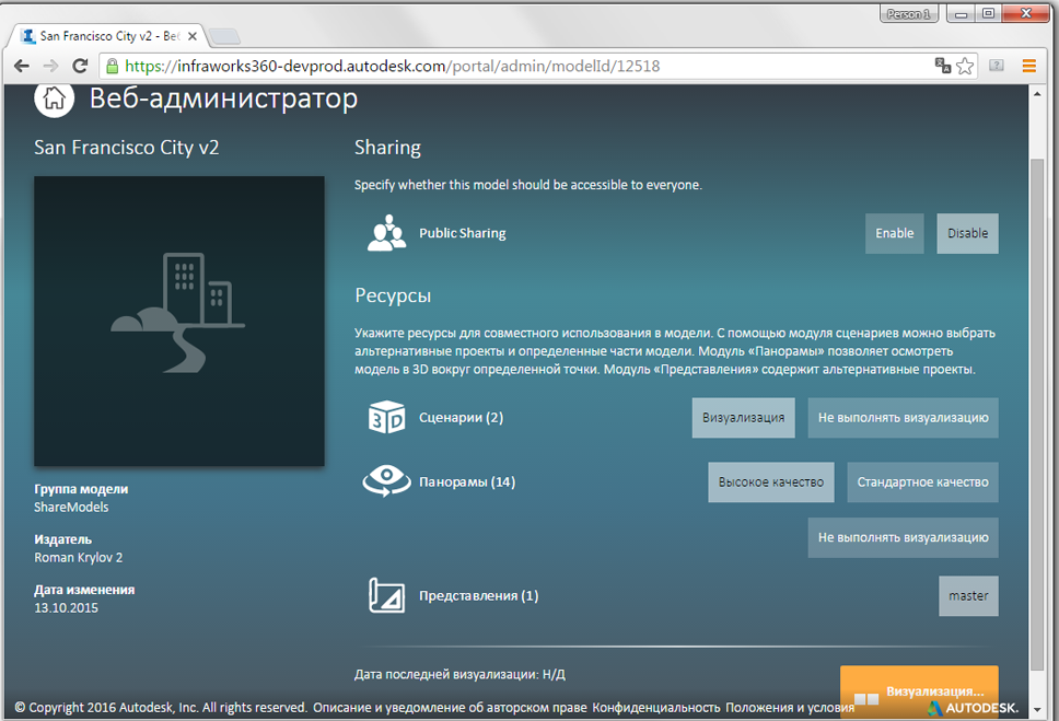

Если вы являетесь Администратором или Издателем группы, в которой осуществляется совместная работа над моделью, вам необходимо будет подготовить модель для просмотра в браузере. С помощью Веб-администратора выберите представление для предварительной визуализации (главное или другое представление) и определите, требуется ли выполнять предварительную визуализацию панорам, сценариев и фокусных точек.
Только Администратор и Издатель группы для совместной работы над моделью могут получить доступ к странице этой модели в Веб-администраторе.
Веб-администратор можно открыть тремя способами:
, расположенный в углу плитки.
Обратите внимание на то, что вид «Главная» можно открыть на главной странице браузера InfraWorks 360, нажав кнопку
Администратору и Издателю доступно выполнение следующих задач:
