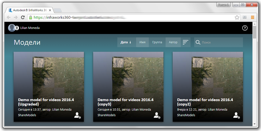

Можно просмотреть визуализированную версию модели и элементы ее представлений (панорамы, сценарии и фокусные точки) в браузере. Можно открыть модель в браузере на главной странице InfraWorks 360. Администраторы и Издатели управляют отображением моделей и элементов, используя Веб-администратор.
в InfraWorks 360, чтобы открыть главную страницу в браузере.
Обратите внимание на то, что на плитках моделей, принадлежащих к проектной группе, в которой вы назначены Администратором или Издателем, отображается значок Веб-администратора
. Можно щелкнуть этот значок, чтобы открыть страницу Веб-администратора. См. раздел Подготовка моделей для просмотра в браузере.
Щелкните миниатюру модели, чтобы открыть ее в браузере.

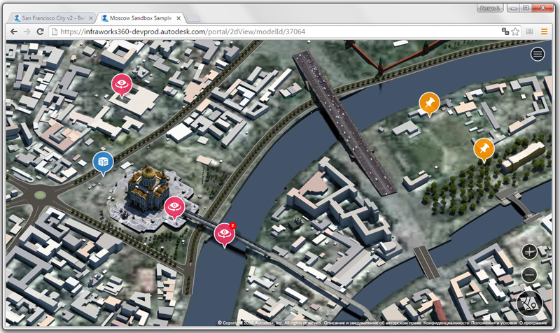

При открытии модели в браузере отмечается местоположение элементов визуализированной модели:
Панорамы,
Сценарии,
, Фокусные точки и
Кластеры этих элементов, близко расположенных друг к другу на текущем уровне зумирования. Щелкните маркер кластера, чтобы просмотреть маркеры, входящие в состав кластера. На маркере каждого кластера отображается количество имеющихся в нем элементов.
используется для открытия главной страницы в браузере.
включает и отключает отображение миниатюр сценариев.
регулирует угол обзора модели: можно переключиться с вида плоскости на наклонный вид (с высоты птичьего полета).

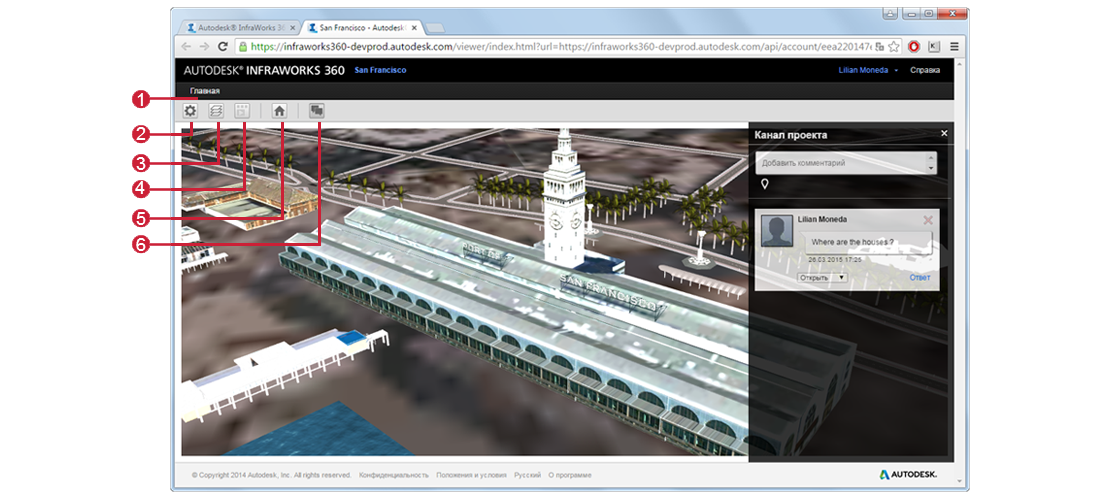

Панорама откроется в специальном окне. С панорамой можно работать, используя средства управления внизу окна. Вы можете панорамировать изображение влево и вправо, увеличивать и уменьшать вертикальный угол обзора, а также возвращаться к исходному положению.
Сценарий открывается в отдельном окне средства просмотра. В нем представлены элементы управления и пользовательские настройки для просмотра сценариев, в том числе возможность воспроизведения включенных в сценарий раскадровок.
Сценарии представляют собой пакеты представлений, охватывающие ограниченную часть модели. Сценарий может состоять из одного снимка или из сложной анимации, сформированной с помощью раскадровок. Для повышения производительности при просмотре сценария в браузере рекомендуется ограничить размер и сложность сценария.
В InfraWorks 360 сценарии также можно открыть с помощью средства просмотра сценариев в разделе «Управление онлайн-сценариями» или в браузере сценариев.
