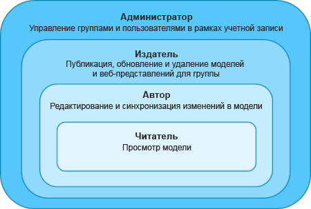

Одновременно можно принадлежать к нескольким группам. Кроме того, в разных группах можно иметь одинаковые или разные роли. См. раздел Роли пользователей в группах.
Администратор проектной группы может создавать группы, управлять членством и назначать роли каждому участнику.
Администраторы, как и Издатели, могут управлять общедоступными моделями, в том числе выполнять подготовку моделей для просмотра в браузере.
