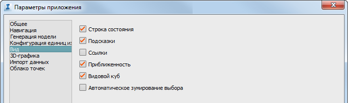

  1. Нажмите .
  2. В окне "Параметры приложения" перейдите на вкладку "Вид".
    • Установите флажок "Строка состояния" для отображения координат курсора в левом нижнем углу модели.
    • Установите флажок "Подсказки " или "Связи". Также можно установить или снять флажок для отображение подсказок на основе приближения.
      Для получения дополнительных сведений см. раздел Создание ссылок, подсказок и штемпелей.
    • Установите флажок "Видовой куб".
    • Установите или снимите флажок "Автоматическое зумирование выбора", чтобы определить, будет ли на видовом экране выполняться зумирование выбранных элементов.
