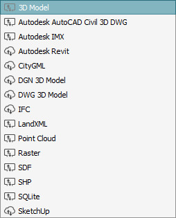

Импорт файлов DAE (рекомендуется)
  1. В SketchUp откройте 3D-модель, которую необходимо перенести в InfraWorks.
  2. Выберите "Файл" "Экспорт" "3D-модель".
  3. Укажите тип экспорта: файл Collada (*.dae) и сохраните файл на локальном компьютере или подключенном сетевом диске.
  4. Откройте InfraWorks 360.
  5. Откройте модельInfraWorks 360.
  6. Нажмите .
  7. Нажмите кнопку на панели "Источники данных" и выберите 3D-модель.
  8. Перейдите к файлу DAE, сохраненному на локальном компьютере или подключенном сетевом диске, и нажмите кнопку "Открыть".
  9. После завершения импорта дважды щелкните имя импортированного файла на панели "Источники данных", чтобы открыть диалоговое окно "Настройка источников данных".
  10. Укажите "Тип исходных данных", затем выберите вкладку "Геопозиционирование" и настройте параметры данных. Если в модели отсутствует связанная система координат, можно указать локальное начало координат или разместить данные в модели в интерактивном режиме с помощью курсора мыши. Дополнительные сведения приведены в разделе Определение параметров геопозиционирования.
  11. После настройки данных нажмите "Закрыть и обновить".

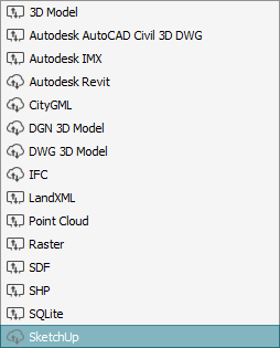

Импорт в формате SKP (требуется InfraWorks 360)
  2. Сохраните модель SketchUp в формате SKP на локальном компьютере или подключенном сетевом диске.
  3. Откройте панель "Источники данных" и нажмите кнопку , затем выберите SketchUp в раскрывающемся меню.
  4. Перейдите к файлу модели SKP и нажмите кнопку "Открыть".
  5. После завершения импорта дважды щелкните имя импортированного файла на панели "Источники данных" и настройте параметры данных.
  6. После настройки данных нажмите "Закрыть и обновить".
Прим.: В случае возникновения проблем при импорте файла SKP, закройте программу InfraWorks, запустите ее от имени администратора и включите режим локального импорта на основе Navisworks. Дополнительные сведения приведены в разделе Настройка параметров импорта данных.
