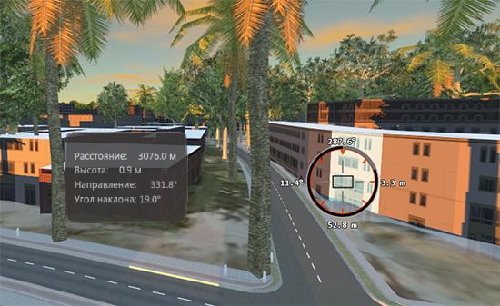

Измерение расстояния от текущего местоположения до цели
Используйте дальномер для измерения расстояния относительно текущего местоположения в модели.
  1. Уменьшите масштаб, чтобы видеть точки, расстояние между которыми необходимо измерить.
  2. Отрегулируйте точку обзора так, чтобы создавалось впечатление, будто вы стоите на начальной точке.
    Например, для измерения расстояния от крыши одного здания до другого, увеличьте изображение крыш.
  3. Нажмите .
  4. Щелкните цель.
    Можно использовать следующие клавиатурные сокращения и команды:
    Создание нового экземпляра с целью и меткой. Установка постоянного расстояния. клавиша R
    Показать/скрыть пути постоянных расстояний. клавиша T или пробел
    Изменить отображение дальномера клавиша 1
    Очистить последнее измерение BACKSPACE
    Очистить все текущие измерения ESC
    Метка указывает высоту, направление и угол наклона до цели. Можно продолжить измерение расстояний между точкой обзора и другими целями, щелкая конечные точки. Каждое расстояние будет обозначено отдельно.
Дополнительные советы
Расстояние будет измеряться, даже если между двумя точками невозможно провести линию из-за других объектов.
Метка указывает высоту, направление и угол наклона для каждой цели, которую вы щелкните. В ходе одного сеанса можно измерить несколько целей.
Можно сделать снимок каждого измерения расстояния во время измерения, но нельзя записать его как часть раскадровки.
При выполнении измерений нельзя выбирать или редактировать элементы.
