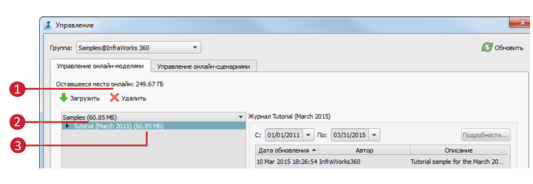

  1. На главной странице InfraWorks 360 нажмите для отображения горизонтального меню.
  2. Нажмите кнопку , чтобы открыть панель "Управление", а затем нажмите кнопку "Управление онлайн-моделями".
Сведения об онлайн-модели
  1. Общее количество свободного пространства в учетной записи InfraWorks 360, которое используется для создания групп.
  2. Общий размер моделей, созданных в данной группе.
  3. Размер каждой модели, общедоступной в показанной группе.
Используйте раскрывающееся меню, чтобы отобразить другую группу.
В правой части диалогового окна отображается Журнал модели. Журнал содержит информацию о дате и времени изменений, информацию об авторе и начало описания для каждого выгруженного изменения. Если описание слишком велико, нажмите кнопку Подробности, чтобы просмотреть его в большем окне.
