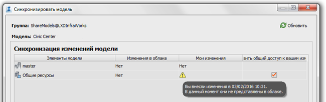

- На панели утилит нажмите кнопку
Синхронизировать, чтобы открыть панель Синхронизировать модель. Можно навести курсор на значок «Мои изменения», чтобы узнать, когда были внесены изменения:
- Установите флажок «Предоставить общий доступ к вашим изменениям?», если хотите включить несинхронизированные изменения в главную модель или представления при текущей синхронизации.
Параметр «Общие ресурсы» является общим для главной модели, представлений, панорам и сценариев, закладок, тем и настроек в Обозревателе моделей.
- По желанию введите описание изменений для данной синхронизации. Данная информация сохраняется в журнале модели.
- Нажмите кнопку «Синхронизация».
