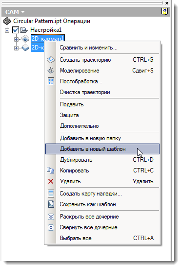

Чтобы создать новый массив траектории перемещения инструмента, сначала необходимо выбрать операции для создания массива/копирования в Обозревателе CAM , а затем щелкнуть правой кнопкой мыши и выбрать пункт Добавить в новый массив в контекстном меню.
Выбор параметра Добавить в новый массив
При этом создается новая папка, в которой содержатся выбранные операции, а затем в этой папке создается массив.

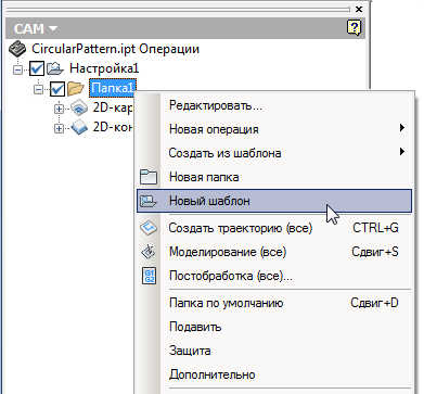

Если операции для создания массива уже находятся в папке, то можно щелкнуть правой кнопкой мыши эту папку и выбрать команду Новый массив.
Добавление массива в существующую папку

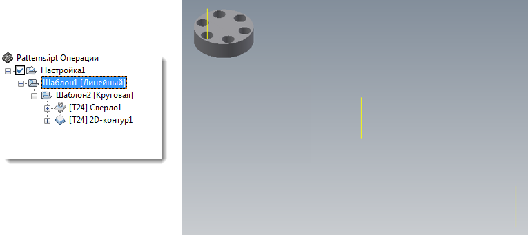

Вложение и предварительный просмотр массива
Массивы можно вкладывать, размещая их в папки других массивов. Однако при предварительном просмотре массива следует учитывать следующие два ограничения.
  1. При просмотре массива, состоящего из нескольких операций, отображается только первая операция.
  2. При просмотре вложенных массивов отображается только верхний массив с первой операцией.
На примере ниже, массив "Массив2" (круговой массив) вложен в массив "Массив1" (линейный массив), но при предварительном просмотре массива "Массив1" он не отображается. Обратите внимание, что операция "Сверление1" отображается только как часть линейного массива.

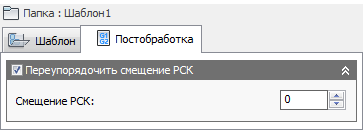

Переопределение смещения РСК
Независимо от типа массива перед завершением операции по созданию массива нажмите вкладку Постобработка в диалоговом окне Операция, чтобы установить флажок Переопределить смещение РСК.
При установке этого флажка и вводе значения смещения РСК выполняется переопределяется смещение РСК, определенное в настройке для всех траекторий перемещения инструмента в папке массива.
