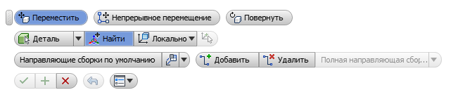

Мини-панель инструментов "Сдвиг компонентов"
Команда "Сдвиг" изменена с учетом добавления инструментов непосредственного манипулирования, которые организованы на мини-панели инструментов "Сдвиг компонентов".
Мини-панель инструментов "Сдвиг компонентов" содержит множество новых команд.

Перемещение и непрерывное перемещение
Доступно два параметра для создания сдвигов с переходом:
  • "Перемещение" — очистка набора выбранных компонентов при выборе команды "Применить". Можно создать последовательность сдвигов с различными наборами объектов.
  • "Непрерывное перемещение" сохраняет набор выбранных компонентов после выбора команды "Применить". Можно добавить несколько сдвигов для одного набора объектов или незначительно изменять исходный выбор по мере создания сдвигов.

Кнопка "Отменить" в команде "Сдвиг компонентов"
После создания сдвигов можно вернуться на один шаг назад и отменить предыдущий сдвиг с помощью кнопки "Отменить". Журнал сдвига и кнопка "Отменить" будут доступны до тех пор, пока вы не выберете команду "Применить" на мини-панели инструментов "Сдвиг компонентов".
