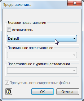

Видовые представления
Можно изменить видовое представление для существующего презентационного вида.
Можно управлять ассоциативностью между презентационным видом и определением видового представления в файле модели.
В диалоговом окне "Представления" выполните следующие действия.
Щелкните для получения дополнительных сведений
