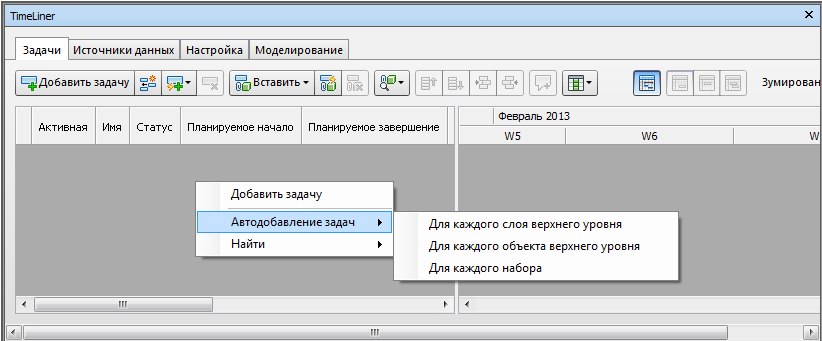

  2. Создайте несколько задач, присвойте каждой задаче имя, назначьте дату начала и дату завершения и определите тип задачи. Можно добавить задачи вручную. Другой способ: на вкладке Задачи нажмите кнопку Автодобавление задач или щелкните правой кнопкой мыши область задач и создайте исходный набор задач на основе имен слоев, элементов или наборов объектов. В модуле Шкала·времени определены несколько стандартных типов задач ("Создание", "Разрушение" и "Временное"), а пользователь может определить собственные типы задач, используя вкладку Вкладка "Настройка". В диаграммах Гантта можно просмотреть графическое представление расписания проекта в режиме только для чтения, а также переключать отображение дат с атрибутами Запланировано, Фактически и Запланировано — фактически.

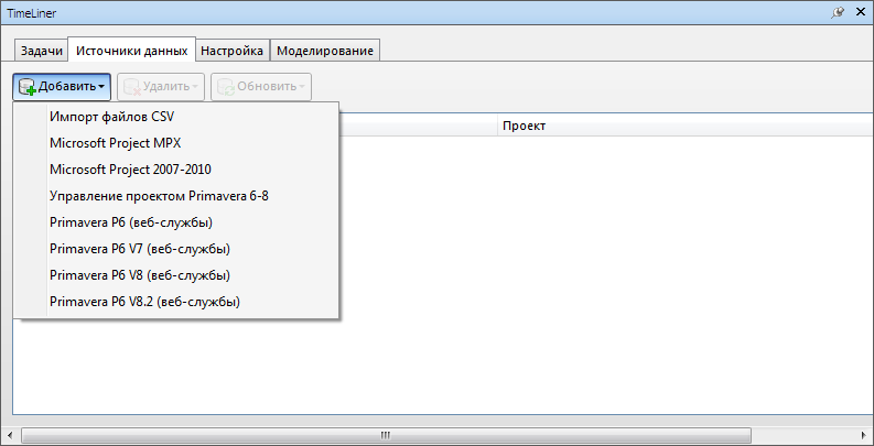

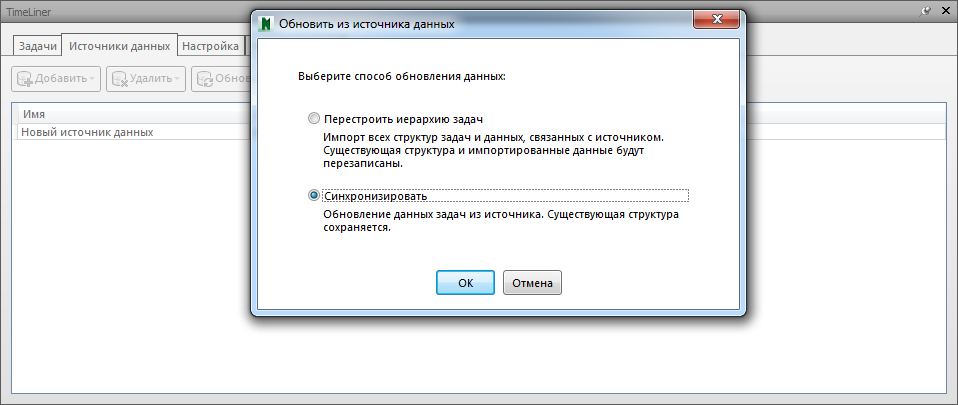

    Можно использовать вкладку Вкладка "Источники данных" для импорта задач из внешнего источника, например из Microsoft Project™. Для определения типов импортируемых задач можно выбирать поле из внешнего плана-графика, а можно задавать типы задач вручную. Параметры задач можно редактировать непосредственно в окне Шкала времени. Можно также обновить план-график извне и обновить задачи в Шкале времени, чтобы привести их в соответствие с данными из внешнего источника. Все изменения, внесенные в задачи, импортированные из внешних файлов проекта, будут перезаписаны при следующем обновлении соответствующих источников данных.

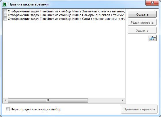

    Кроме того: можно нажать кнопку Автоприсоединение с использованием правил , и операция Использование правил для присоединения задач будет выполнена автоматически.

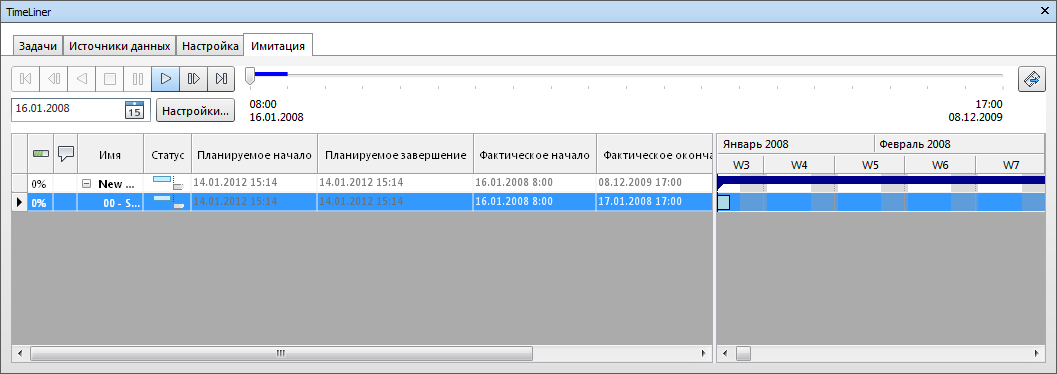

  4. Смоделируйте выполнение плана-графика. Можно визуально отобразить состояние модели в любой день в плане-графике с выделенными задачами, которые активны в данный момент. Управление моделированием план-графика выполняется с помощью стандартных кнопок видеомагнитофона. Для улучшения качества моделирования можно выполнить операцию Добавление анимации к спецификациям шкалы времени к планам-графикам строительства.

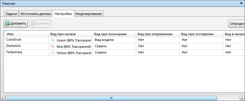

  5. Скорректируйте способ воспроизведения моделирования. Для создания новых типов задач и редактирования старых используется вкладка Настройка. Тип задачи определяет, что происходит в начале и в конце выполнения задачи данного типа. Присоединенные объекты можно скрыть, изменить их внешний вид или восстановить внешний вид, заданный в модели.

  7. Выполните обновление с учетом изменений в проекте. Сохраните проект в файл формата NWF Autodesk Navisworks. Откройте файл NWF и выполните операцию Синхронизация задач с изменениями проекта.
