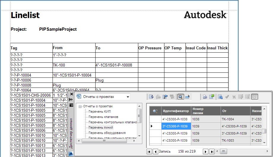

Предлагается два вариант создания отчетов: с помощью диспетчера данных или генератора отчетов. С помощью диспетчера данных можно быстро создавать отчеты и экспортировать их в Microsoft Excel. Для форматирования отчетов можно использовать возможности Excel, кроме настройки полей с расчетами. С помощью генератора отчетов можно создавать отформатированные ведомости материалов, списки материалов или другие списки, в которых должны указываться итоговые суммы и количество компонентов. Ниже приведены рекомендации по выбору того или иного варианта.
Используйте диспетчер данных, чтобы... Используйте генератор отчетов, чтобы...
создавать базовые списки создавать списки, включающие вычисляемые поля, ведомости материалов и списки материалов с итоговыми суммами и количеством компонентов
создавать простые отчеты создавать отчеты с форматированием, для которых можно выбрать шрифт, графические элементы и различные компоновки
передавать данные для внутреннего использования предоставлять отчеты клиентам
(По необходимости администратор САПР может настраивать новые отчеты в окне "Настройка проекта") настраивать новые отчеты при необходимости (администратором САПР)
