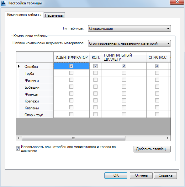

Настройка компоновки таблицы (для ведомости материалов, списков отрезанных фрагментов, сварных швов и катушек)
Укажите местоположение таблиц и отчетов (ведомостей материалов и списков), которые требуется включить. Можно также настроить столбцы и группировку в отчете.
  1. На ленте выберите вкладку "Главная" панель "Проект" "Диспетчер проектов" "Настройка проекта".
  2. В дереве "Настройка проекта" разверните узел "Настройки изометрического файла DWG". Щелкните "Основная надпись и отображение".
  3. На панели "Основная надпись и отображение" выберите стиль в раскрывающемся списке "Стиль ISO".
  4. В области "Просмотр основной надписи" щелкните "Настроить основную надпись".
  5. На ленте выберите панель "Размещение и настройка таблицы" и щелкните "Настройка таблицы" .
  6. В диалоговом окне "Настройка таблицы" на вкладке "Компоновка таблицы" выполните следующие действия.
    • В раскрывающемся списке "Тип таблицы" выберите нужный тип.
    • (Применяется только для ведомости материалов) В раскрывающемся списке "Шаблон компоновки ведомости материалов" выберите нужный шаблон. Предлагаются следующие варианты: "Простая ведомость материалов", "Сгруппированная с названиями категорий" или "Сгруппированная с независимыми столбцами".
    • Установите или снимите флажки, чтобы указать поля, которые требуется включить в ведомость материалов или список.
    • Щелкните правой кнопкой мыши для изменения порядка строк в таблице. Также можно перетащить столбцы.
    • Для добавления столбцов нажмите "Добавить столбец". В диалоговом окне "Выбор свойства класса" выберите свойство для включения в качестве заголовка столбца. Нажмите "ОК".
  7. Продолжайте вносить необходимые изменения в основную надпись, используя контекстные команды ленты.
  8. По завершении закройте панель ленты и нажмите кнопку "Вернуться к настройке проекта".

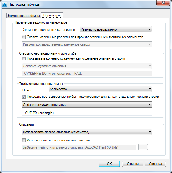

Настройка параметров ведомости материалов
  6. В диалоговом окне "Настройка таблицы" на вкладке "Настройки" выполните следующие действия.
    • В списке "Сортировка ведомости материалов" выберите порядок сортировки.
    • Установите или снимите флажок "Создать отдельные разделы для производственных и монтажных элементов". Если флажок установлен, можно также выбрать порядок разделов в раскрывающемся списке.
    • Установите или снимите флажок "Показывать отводы с нестандартным углом сгиба как отдельные элементы строки". Установив этот флажок, можно добавить префикс или суффикс для дальнейшей дифференциации отвода для стандартного отвода. Также можно предварительно просмотреть результат.
    • Установите или снимите флажок "Использовать пользовательское описание". Установив флажок, нажмите кнопку [...], чтобы найти необходимый файл стиля полного описания AutoCAD Plant 3D (.lds). Этот файл будет определять формат для всех описаний в ведомости материалов. Нажмите "ОК".
