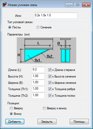

  1. В строке меню выберите Геометрия > Дополнительные атрибуты > (Кронштейн).
  2. В диалоговом окне "Кронштейн" нажмите (Новая узловая связь).
  3. В диалоговом окне "Новая узловая связь" введите Имя 0,2 x 1,0 x 1,0 и задайте параметры нового кронштейна, как показано на рисунке ниже.
    • Длина: 0,2
    • Высота: 1,00
    • Ширина: 1,00
    • Толщина (Th 1): 1,00
    • Толщина (Th 2): 1,00
    • Позиция: Внизу.
    Прим.: Положение кронштейна задается относительно оси Z.
  4. Нажмите кнопку Добавить, а затем Закрыть.
  5. Новый кронштейн будет показан в списке кронштейнов (см. иллюстрацию ниже).

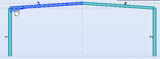

  6. Для отображения номера стержня, работа с которым ведется в данный момент, в строке состояния нажмите (Номера стержней). Это переключатель, имеющий два положения — "Вкл" и "Выкл".
  7. На панели управления видом нажмите (Местные системы) для отображения локальной системы координат данных стержней (как показано на рисунке ниже), чтобы проверить положение оригинальных стержней. При назначении кронштейнов в диалоговом окне они добавляются только к начальному узлу стержня.
  8. Перетащите диалоговое окно и вставьте первый кронштейн в левую часть конструкции, используя один из следующих способов:
    • В диалоговом окне "Кронштейн" выберите текстовое поле "Стержни" и введите номер стержня, к которому требуется прикрепить кронштейн (в данном случае — 3, как показано на рисунке ниже), и нажмите клавишу <Enter> или щелкните "Применить". При использовании этого метода кронштейн будет автоматически прикреплен к начальному узлу стержня.
    • В графической области щелкните левый конец левой верхней панели. При использовании этого метода можно выбрать любой конец стержня.
  9. Повторите этот шаг для создания кронштейна в правой части конструкции.
