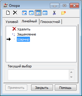

  2. Нажмите (Геометрия Опора).
    Откроется диалоговое окно "Опора".
  3. Перейдите на вкладку Линейный и дважды щелкните на опору Шарнир.
    Откроется диалоговое окно "Определение опор".

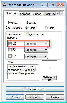

    Совет: Диалоговое окно "Определение опор" можно использовать для просмотра свойств определенной опоры, создания новых опор или изменения существующих.
  4. На вкладке Простая убедитесь в том, что в качестве фиксированного направления выбрано UZ.
  5. Нажмите Закрыть.

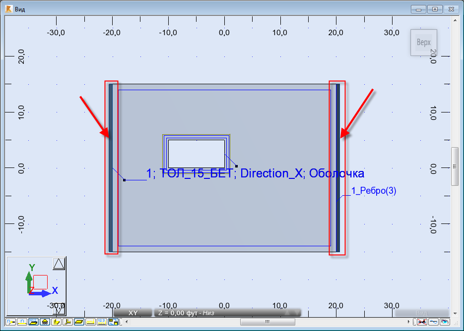

  6. В диалоговом окне "Опоры" щелкните внутри поля "Текущий выбор", а затем в области рисования выберите ребро с меткой 1_Ребро(1).
    Откроется диалоговое окно "Выбор объекта".
    Совет: При наведении курсора на выбранное ребро отображается его имя. Для отображения имен всех ребер выберите Вид Отображение Панели/КЭ Номер и ярлыки граней .
  7. Выберите ребро Ребро(1).
  8. Нажмите OK.
    В поле Текущий выбор появится "1_Ребро(1)".
  9. Нажмите кнопку Применить.
  10. Повторите шаги с 6 по 9 для выбора ребра 1_Ребро(3).
    Существует еще два способа выбора ребер:
    1. Способ 1. В области рисования выберите ребра без нажатия в поле "Текущий выбор" диалогового окна "Опора".
    2. Способ 2. Введите имена ребер в поле "Текущий выбор": 1_Ребро(1), 1_Ребро(3), а затем нажмите Применить в диалоговом окне "Опора".
