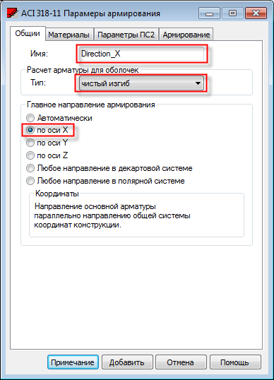

  3. Щелкните (Определение нового типа армирования).
    Будет открыто диалоговое окно "Параметры армирования ACI 318-11".
  4. На вкладке Общие задайте следующие параметры:
    • Имя: Direction_X.
    • Расчет арматуры для оболочек: чистый изгиб.
    • Главное направление армирования: по оси X.

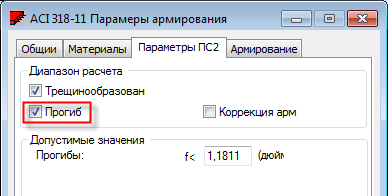

  5. Перейдите на вкладку Параметры ПС2, и выберите для параметра "Диапазон расчета" значение Прогиб.
  6. Нажмите Добавить, а затем закройте диалоговое окно Параметры армирования ACI 318-11.

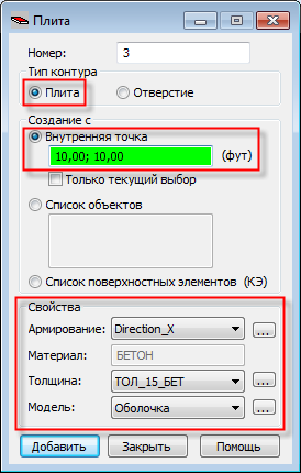

  8. Нажмите (Геометрия Плиты).
    Откроется диалоговое окно "Плита".
  9. В списке "Контур" выберите Плита.
  10. Перейдите к области "Свойства" и убедитесь, что Direction_X выбрана в списке Арматура.

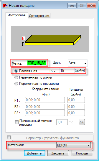

  11. Для определения новой толщины нажмите кнопку рядом со списком Толщина.
    Открывается диалоговое окно "Новая толщина".
  12. На вкладке Изотропная задайте следующие параметры:
    • Метка: ТОЛ15_БЕТОН.
    • Постоянная Th: 15.
    • Материал: БЕТОН.
  13. Нажмите Добавить, а затем закройте диалоговое окно Новая толщина.
    Новая толщина ТОЛ15_БЕТОН должна быть автоматически выбрана в списке Толщина.
  14. Перейдите к диалоговому окну "Плита" и в области "Свойства" выберите в списке "Модель" пункт Оболочка.
  15. Поместите курсор в поле Создание с Внутренняя точка, а затем в области рисования щелкните на одной из внутренних точек, например, рядом с точкой (10,00, 10,00).
  16. Закройте диалоговое окно Плита.

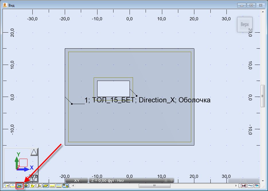

  17. Щелкните (Описания плиты) в нижней части области рисования, чтобы отобразить описания плиты.
  18. Сохраните проект под именем Plate_Properties.rtd.
