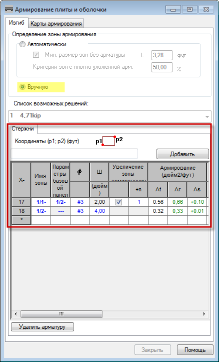

  2. Для отображения карт фактической арматуры перейдите к диалоговому окну "Армирование плит и оболочек", а затем в группе Результаты по прямоугольной сетке нажмите ("Карта прямоугольного армирования") и выберите Фактическая арматура Ar.
  3. Перейдите на вкладку Изгиб и выберите определение Вручную для Зоны армирования.
    Таблица "Стержни" для арматурных стержней разрешена. Мы используем эту таблицу для изменения параметров арматуры.
  4. Нажмите (последняя строка в таблице), чтобы добавить новую зону.
    Строка выделена черным цветом.

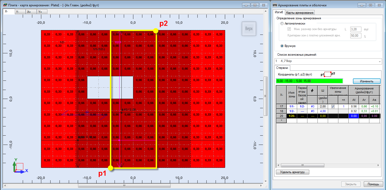

  5. Поместите курсор в поле Координаты (p1; p2).
    Поле "Координаты" выделяется зеленым цветом.
  6. Введите следующие координаты:
    • (-5,00 -15,00; 5,00 15,00) и нажмите кнопку Добавить.
    Кроме того, можно выбрать эти точки в области чертежа: p1 (-5,00 -15,00) и p2 (5,00 15,00). Убедитесь, что поле "Координаты" выделено зеленым цветом до того, как начать выбор точек.
    На виде появится новая зона 1/20-.

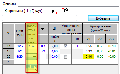

  7. Для настройки базовой панели для зоны 1/20- выполните следующие действия:
    • Перейдите к строке 20.
    • Выберите зону 1/2- в разделе Параметры базовой панели и нажмите клавишу Enter.

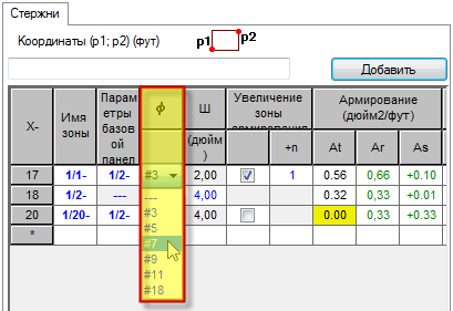

  8. Для настройки диаметра стержня для зоны 1/1- выполните следующие действия:
    • Перейдите на строку 17.
    • Выберите #7 в столбце Φ, а затем нажмите клавишу Enter.
  9. Повторите шаг 8 для зоны 1/2-.
    Это изменит диаметр стержня для зон 1/2 — и 1/20 -.

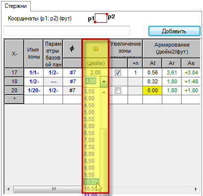

  10. Для настройки шага стержней для зоны 1/2- выполните следующие действия:
    • Перейдите на строку 18.
    • Выберите или введите 10,00 в столбце S, а затем нажмите клавишу Enter.
    Прим.: При этом изменяется шаг стержней для всех зон.

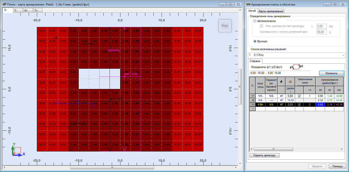

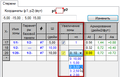

  11. Для увеличения зоны армирования и шага стержней для зоны 1/20- выполните следующие действия:
    • Выберите параметр Увеличение зоны армирования.
    • Выберите 2:3.33 в столбце +n, а затем нажмите клавишу Enter.
  12. Измененная площадь нижней фактической арматуры в направлении оси X выглядит так, как показано на рисунке ниже:

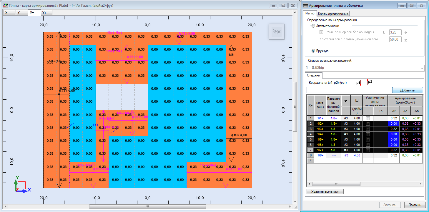

  15. Перейдите к таблице и выберите строку 2 (зона 1/2+).
    Строка будет выделена черным цветом, а зона 1/2+ будет выделена розовым цветом на виде.
  16. Нажмите клавишу Ctrl и выберите строки 3, 4, 5, 6 и 7 (зоны 1/3+, 1/4+, 1/5+, 1/6+ и 1/7+).
    Строки выделяются черным цветом, а зоны 1/3+, 1/4+, 1/5+, 1/6+ и 1/7+ выделяются розовым цветом на виде.
  17. Нажмите клавишу Delete на клавиатуре, чтобы удалить выбранные зоны.

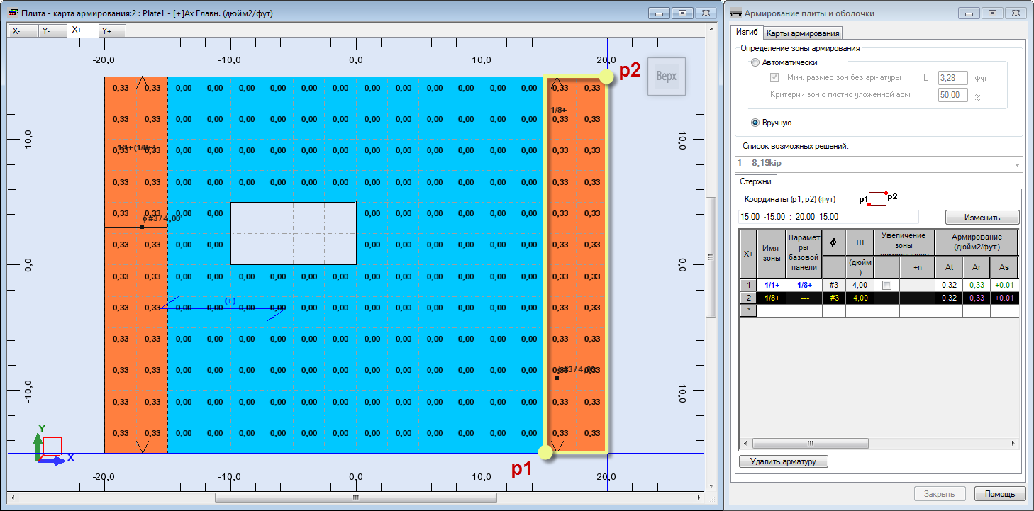

  18. Выберите строку 2 (зона 1/8+).
    Строка будет выделена черным цветом, а зона 1/8+ будет выделена розовым цветом на виде.

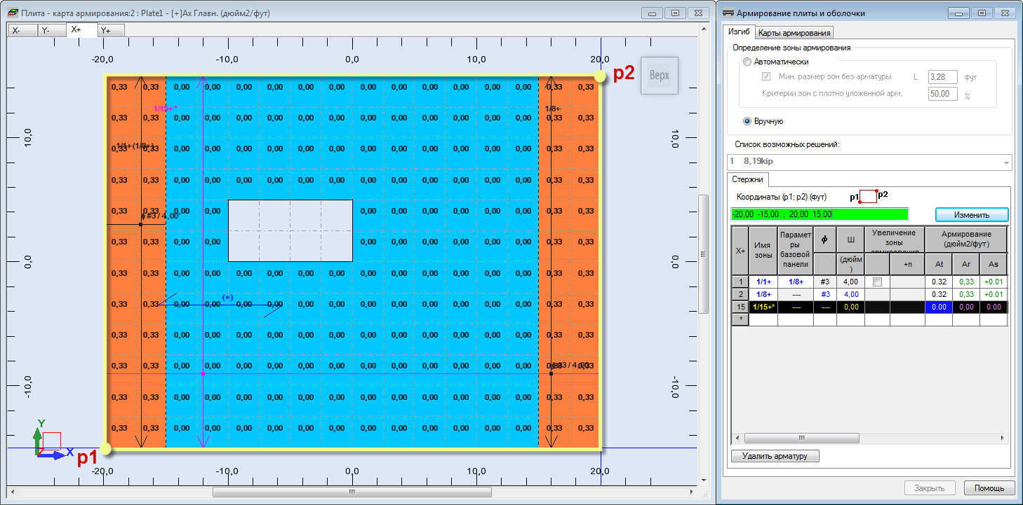

  19. Поместите курсор в поле Координаты (p1; p2).
  20. Введите следующие координаты:
    • (15,00 -15,00; 20,00 15,00) и нажмите Заменить.
    Кроме того, можно выбрать эти точки в области чертежа: p1 (15,00 -15,00) и p2 (20,00 15,00). Убедитесь, что поле "Координаты" выделено зеленым цветом до того, как начать выбор точек.
  21. Нажмите (последняя строка в таблице), чтобы добавить новую зону.
  22. Поместите курсор в поле Координаты (p1; p2).
  23. Введите следующие координаты:
    • (-20,00, 15,00; 20,00 15,00), нажмите Добавить.
    Кроме того, можно выбрать эти точки в области чертежа: p1 (-20,00 -15,00) и p2 (20,00 15,00). Убедитесь, что поле "Координаты" выделено зеленым цветом до того, как начать выбор точек.
    На виде появится новая зона 1/15+.

  28. Измененная площадь верхней фактической арматуры в направлении оси X выглядит так, как показано на рисунке ниже:
