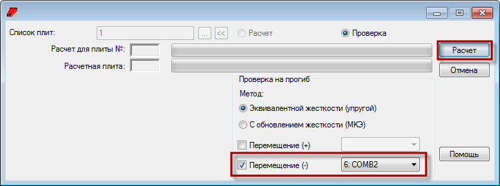

  3. В диалоговом окне "Проверка" установите следующие параметры:
    • Выберите Перемещение (-) и убедитесь, что выбрано значение 6: COMB2,
    • Щелкните Расчет.
    Откроется диалоговое окно "Состояние расчета", в котором будет отображена информация о допустимом значении угла отклонения плиты, которое было превышено.
  4. Закройте сообщение Состояние расчета.
  5. Закройте диалоговое окно Проверка.
