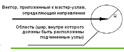

- задать параметры для подчиненных узлов: вектор узла (определяющий расположение, направление и длину) и диапазон (радиус R-сферы). На изображении ниже все узлы, расположенные в заданных пределах, являются подчиненными узлами жесткой связи.
