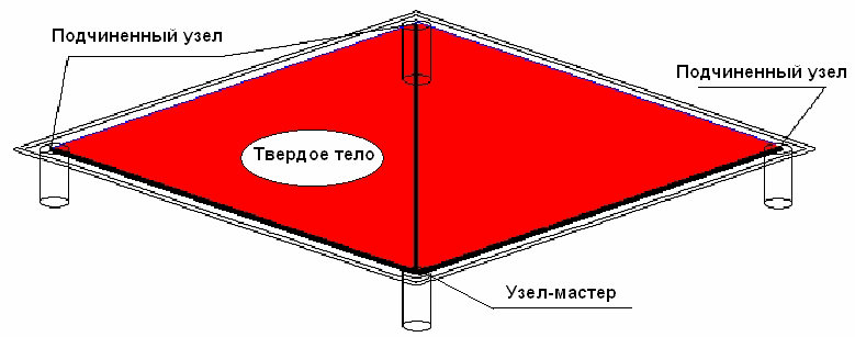

Эта опция позволяет задать жесткие связи внутри конструкции. Жесткая связь используется для моделирования абсолютно твердых элементов в упругих конструкциях (задание твердого тела внутри конструкции). Вследствие жесткости связи, все ее узлы будут иметь одинаковый поворот и смещение.
Основные сведения об определении жестких связей в конструкции:
Задание жесткой связи между узлами эквивалентно введению условия жесткого соответствия любых перемещений этих узлов. Все узлы, связанные с мастер-узлом составляют группу, которую можно сравнить с твердым телом.
Например, могут быть запрещены линейные перемещения, но разрешены повороты. Первый узел называется мастер-узлом, а оставшиеся узлы – подчиненными узлами.
Использование жестких вставок можно показать на примере создания пола, жесткого в своей плоскости, а в направлении, перпендикулярном плоскости пола, он гибкий. Жесткая связь задается как жесткая мембрана, связанная с мастер-узлом, к которому присоединяются подчиненные узлы с выбранным набором степеней свободы. (Для того, чтобы добиться полной жесткости, должны быть выбраны все степени свободы для подчиненных узлов.) При использовании жестких связей можно моделировать мембрану (см. рисунок ниже) – направления UZ RX RY RZ в подчиненных узлах освобождены.

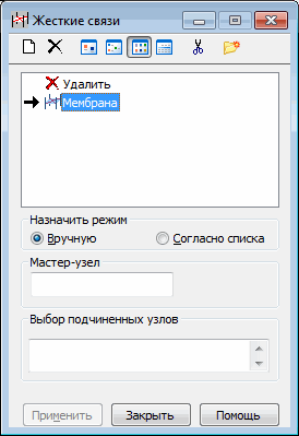

Диалоговое окно Жесткие связи открывают с помощью одного из следующих способов:
Диалоговое окно Жесткие связи содержит следующие элементы:
В верхней части диалогового окна расположены следующие иконки:

Подобно определению других атрибутов, определение жесткой связи проводится в два шага:
Необходимо щелкнуть на иконку Определение новой жесткой связи. Если список активных связей пуст или в список должен быть добавлен новый тип связи, то возможны две ситуации:
Можно также открыть диалоговое окно для определения новой жесткой связи, щелкнув дважды на элемент из активного списка. Откроется диалоговое окно Определение жесткой связи, поля которого будут содержать значения, соответствующие выбранной жесткой связи. После изменения необходимых параметров новый тип снятия связи добавляется в активный список путем нажатия на иконку ДОБАВИТЬ или клавишу Enter. Эта опция позволяет легко модифицировать опору.
