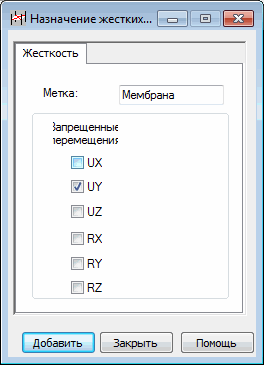

Диалоговое окно "Назначение жестких связей"
Используйте диалоговое окно "Назначение жестких связей" для назначения новых жестких связей в конструкции.

Жесткий
Определение новой жесткой связи заключается в присвоении этой связи Метки, а также в указании закрепляемых степеней свободы:
  • UX
  • UY
  • UZ
  • RX
  • RY
  • RZ
Прим.: Незаблокированные степени свободы применяются только к подчиненным узлам жесткой связи.
Для того, чтобы добавить новую жесткую связь в активный список, нажимают на кнопку ДОБАВИТЬ.
Важное замечание: Заблокированные направления определяются в глобальной системе координат.
