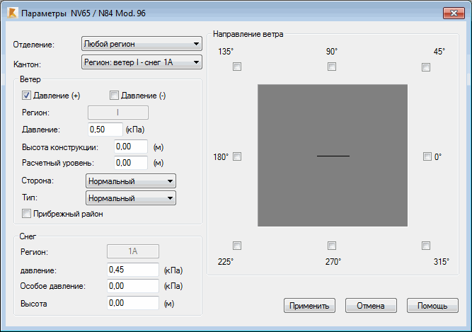

Нажимают на кнопку Параметры в диалоговом окне Снеговая/ветровая нагрузка 2D/3D, тогда открывается диалоговое окно:
Если выбраны нормы NV 65 или NV 65 02/09, то должен быть определен ряд параметров:
- В поле Направление ветра дается схематическое изображение определяемой конструкции – вид сверху. Пользователь может задать направления ветра, которые будут рассматриваться в расчете. Если включена опция 0°, в процессе генерации нагрузки будет учитываться данное направление ветра. Варианты создаваемой ветровой нагрузки зависят от угла между направлением нагрузки и осью X+ глобальной системы координат. Активизация каждой опции приводит к созданию нового варианта ветровой нагрузки;
- Левая часть диалогового окна содержит опции, позволяющие пользователю определить значения параметров снеговой/ ветровой нагрузки. Опции способны автоматически генерировать варианты нагрузки снег/ ветер. Эти параметры являются стандартными параметрами модуля, используемого для генерации снеговой и ветровой нагрузки на конструкцию, как это имело место в случае рам 2D.
Как только определены параметры снеговой и ветровой нагрузки и нажата кнопка Применить, определенные пользователем данные будут сохранены.
При нажатии на кнопку Применить диалоговое окно закрывается, и на экране появляется окно Нагрузки, содержащее таблицу с коэффициентами и варианты снеговой и ветровой нагрузки, составленные с учетом этих коэффициентов.
