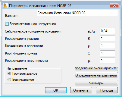

Параметры сейсмического расчета конструкции зависят от выбора сейсмических норм, по которым производится расчет влияния сейсмических нагрузок на конструкцию. После выбора Испанских сейсмических норм NCSR-02 в диалоговом окне Новый вариант или нажатия на кнопку Параметры в диалоговом окне Тип расчета (вариант сейсмического расчета, определенный по данным нормам, должен быть выделен) на экране появляется следующее диалоговое окно.
Чтобы выполнить сейсмический расчет в соответствии с правилами норм, определите следующие параметры:
В нижней части диалогового окна находятся две кнопки: Определение направления и Фильтры.
Подробнее о данном методе расчета конструкции можно узнать в указанных нормах.
