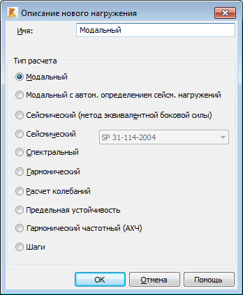

Это диалоговое окно используется для определения нового динамического нагружения.
Тип расчета.
Доступны следующие типы расчета:
Ниже в диалоговом окне представлены 2 типа расчета структуры:
Если модальный расчет конструкции не определен, то динамические расчеты конструкции (сейсмический, спектральный и расчет колебаний) будут недоступны. Вы можете использовать результаты, полученные при модальном расчете конструкции для спектрального расчета, сейсмического и расчета колебаний. Определение параметров расчета должно предшествовать определению модального расчета конструкции Можно определить несколько случаев модальных расчетов, каждый определяется другим набором параметров (различные значения массы матриц, демпфирование и т. д.). Сейсмический, спектральный, а также расчет колебаний осуществляются для параметров, определенных при модальном расчете, которые расположены в списке нагрузок на конструкцию.
