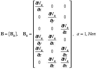

Оценка деформации
где B матрица, определена как:
Производные функций формы в элементах матрицы B определены как:

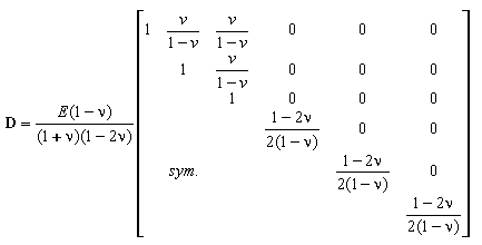

Напряжения (упругий случай)
Где e о наложенные деформации (тепловое расширение и сокращение), в то время как D – образующая матрица; матрица упругих свойств D (линейно - упругий изотропный материал) представлена ниже
