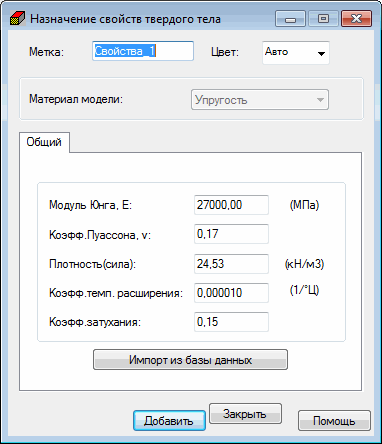

После нажатия на значок "Назначение свойств твердого тела" в диалоговом окне Свойства твердого тела на экран будет выведено следующее диалоговое окно.
Чтобы назначить новое свойство твердого тела, выполните следующие действия:
  1. Введите метку назначаемого типа свойств.
  2. Выберите цвет для назначаемого типа свойств.
  3. Введите модель материала.
  4. Определите параметры, характеризующие модель материала.
При нажатии на кнопку "Импорт из базы данных" открывается дополнительное диалоговое окно, в котором можно выбрать материал, доступный в базах данных материалов. После выбора материала параметры отображаются в соответствующих полях диалогового окна "Назначение свойств твердого тела".
После определения параметров и нажатия кнопки "Добавить" назначенный тип свойств добавляется к списку активных типов свойств твердого тела.
