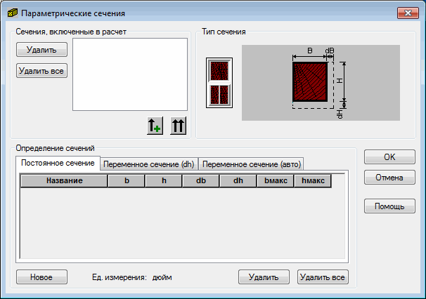

При нажатии кнопки Параметрические сечения в диалоговом окне Определения (вкладка "Группы" для сечений из древесины) на экране появляется диалоговое окно, представленное ниже.
В верхней правой части диалогового окна, в поле "Тип сечения" можно выбрать следующие типы сечений:
При выборе отображается схематический чертеж выбранного типа сечения и символическое обозначение его размеров. Поле Определение сечений позволяет задать размеры стальных сечений.
Для определения нового сечения выполните следующие действия:
  1. Нажать на кнопку Новое (появится новая линия).
  2. Ввести необходимые параметры в таблицу.
Для удаления сечения из списка выполните следующие действия:
  1. Выбрать одно или несколько сечений.
  2. Нажать кнопку Удалить и Удалить все.
