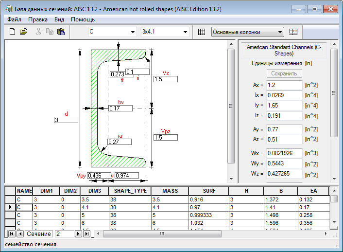

Выберите опции меню Robot Инструменты / База данных сечений... или выберите - для открытия программы просмотра базы данных сечений. Программа просмотра используется для просмотра информации о стандартных сечениях и выполнения различных операций над ними.
Окно программы просмотра базы данных сечений делится на несколько частей:
В верхней части программы просмотра находятся поле выбора и две иконки . Список выбора предназначен для того, чтобы выбрать необходимый набор столбцов таблицы. Здесь доступны два типа наборов по умолчанию: основные колонки (только оновная информация по сечению) и все колонки.
Пользователь может создавать собственные наборы с помощью опции Визуализация колонок.
При нажатии на иконку Коррекция ширины колонки в таблице автоматически подгоняется ширина столбцов, в соответствии с данными.
Размер отдельных окон программы просмотра по желанию можно произвольно изменять. Таблица может отделяться вертикально и горизонтально при помощи так называемых разделителей. Вертикальный разделитель может быть активирован в нижнем левом углу таблицы (появляется значок ). При этом можно независимо просматривать значения в обеих частях таблицы. Горизонтальный разделитель активируется в нижнем правом углу (появляется значок ). С его помощью можно сделать разбивку и сравнивать различные строки базы данных.
