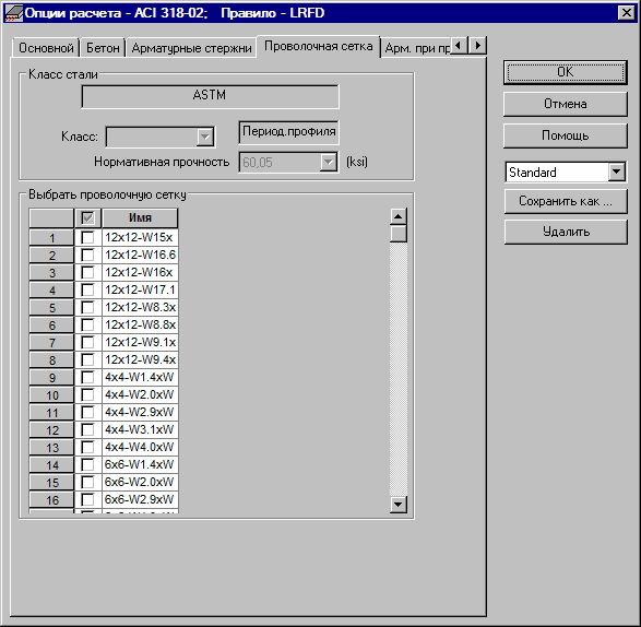

Открытое для балок-стенок, стен и ж/б плит диалоговое окно Опции расчета с выбранной вкладкой "Проволочная сетка" имеет следующий вид:
Представленное выше диалоговое окно позволяет пользователю задать параметры проволочной стеки, используемой для армирования балок-стенок, стен или ж/б плит. Здесь можно выбрать базу данных проволочной сетки и параметры стали, используемой для армирования (тип стали, класс, сопротивление).
Нажимая на кнопку Редактор базы данных, открывают дополнительное диалоговое окно, позволяющее представить проволочную сетку, которая будет использована при расчете арматуры в балках-стенках, стенах или железобетонных плитах.
