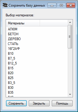

Сохранение материала в базе данных
Это диалоговое окно позволяет сохранить материал в текущей базе данных материалов. Диалоговое окно открывается при выборе иконки в диалоговом окне Материал
Средняя часть диалогового окна содержит список материалов, определенных в Robot Когда открывают диалоговое окно, программа подсвечивает все материалы, которые не были сохранены в базе данных. Щелкая на иконке , сохраняют подсвеченные материалы в текущей базе данных материалов.
Прим.: Если пользователь хочет задать материал с именем, которое существует в базе данных материалов, и затем сохранить этот материал в файле *.RTD, то после открытия этого файла в программе Robot параметры материала будут считываться из файла *.RTD , а не из базы данных материалов.
