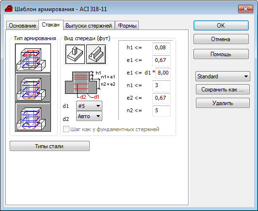

Диалоговое окно "Шаблон армирования" - вкладка "Опора" (ж/б фундамент)
Вкладка "Основание" позволяет задать параметры армирования опоры.
Доступ
Выберите раздел Проектирование ж/б конструкций Фактическое армирование и создайте новый ж/б элемент или откройте имеющийся.
Элементы диалогового окна
Тип армирования
Позволяет определить метод армирования стакана фундамента.
Отметка
Позволяет задать шаг горизонтального хомута в соответствии со следующими параметрами:
h1: расстояние первого хомута от верхней грани опоры.
e1: шаг хомутов (в первом от верхней грани слое). Можно вводить как абсолютное значение, так и относительное по отношению к диаметру стержня.
n1 — номер хомута (первый слой);
e2: шаг хомутов (во втором от верхней грани слое).
n2 — номер хомута (второй слой сверху).
Диаметр (d1, d2)
позволяет определить диаметр горизонтального армирования основания и вертикального армирования стакана фундамента или ленточного фундамента.
Шаг как у фундаментных стержней
Эта опция доступна для ленточного фундамента. Задается такой же шаг хомута по вертикали, что и шаг продольных стержней в фундаменте.
