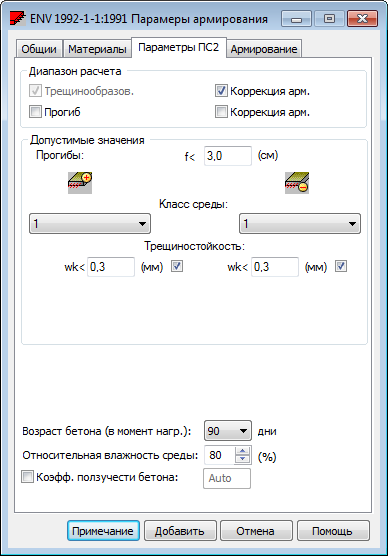

Вкладка "Параметры ПС2" позволяет определить параметры для расчета трещинообразования и прогибов конструкций из плит и оболочек.
Теоретическое армирование плиты/стен - Параметры
Параметры норм, чтобы открыть диалоговое окно "Тип армирования плиты и оболочки", а затем нажмите
Задание диапазона расчетов в Пригодности предельного состояния (ПС2) при проектировании ж/б плит (монтажных панелей).
Можно определить допустимые значения ширины растрескивания и/или деформации. Если эти значения превышены, результаты таблицы сообщают соответствующую информацию.
Ширина растрескивания определяется двумя способами (отдельно для верхней и нижней области).
Если выбран параметр Корректировка армирования, заданные значения также являются предельными значениями. Для того чтобы вычислить площадь армирования, она увеличивается для этих значений.
Можно также определить отношение переменной нагрузки к долгосрочной нагрузке.
Переменные нагрузки могут быть разделены на краткосрочные и долгосрочные нагрузки. Коэффициент долгосрочной переменной нагрузки, заданный в отношении нагрузок, используется для разделения переменных нагрузок на краткосрочную и долгосрочную части с помощью следующих формул.
Переменная нагрузка = (1 - с) * переменную нагрузку + с * переменную нагрузку = краткосрочная нагрузка + долгосрочная нагрузка
где с представляет собой коэффициент участия долгосрочной нагрузки в переменной нагрузке.
Пользователь может также выбирать:
Деформация пластин вычисляется на основе коэффициента упругой деформации жесткости, определяемый на основе этапа работы ж/б элемента (см.: Деформация пластин и оболочек. Расчет).
Деформация ж/б пластин определяется с помощью смещения. При работе в трехмерном виде с пластинами и оболочками или при работе с подвижными опорами с модулем двухмерных пластин, обратите внимание на смещение опор, которое может изменить значение фактической деформации.
Диалоговое окно может содержать дополнительные специальные параметры ж/б норм, такие как:
