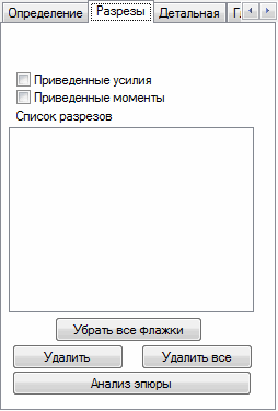

При переходе на вкладку "Разрезы", диалоговое окно Разрезы плит принимает следующий вид.
Программа позволяет приводить все силы, действующие в сечении, к одной точке. Этой точкой является центр тяжести сечения. Приведенные силы представляются :
- в графическом окне просмотра: в глобальной системе координат
- в таблице результатов, которая отображается после щелчка диаграмме анализ: в глобальной и локальной системами координат.
Метод расчета величин приведенных сил и моментов содержится в разделе Приведение сил к центру тяжести сечения.
Поле Список разрезов представляет все разрезы, назначенные для конструкции.
- Для каждого разреза представлены три части информации. Включение/выключение изображения разреза конструкции (если опция активна, разрез, будет представлен на конструкции вместе с выбранными диаграммами указанных величин).
- Цвет разреза и диаграммы, представленной для разреза.
- Название разреза.
После нажатия кнопки Принять можно найти ниже три кнопки, имеющие следующие функции:
- Переключать все - переключает представления всех разрезов, подготовленных для текущей конструкции.
- Удалить - удаляет выбранный (высвеченный) разрез из списка разрезов.
- Удалить все - удаляет все разрезы из списка разрезов.
