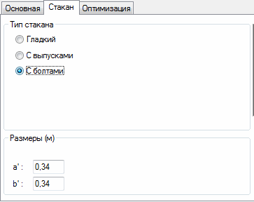

Вкладка "Опора" позволяет определить параметры опоры.
Выберите Проектирование ж/б элементов
Имеющееся армирование, а затем создайте новый ж/б элемент или откройте имеющийся.
Размеры.
Доступны следующие типы соединения колонны с отдельным фундаментом:
Укажите параметры размеров стакана.
Тип стакана один и тот же для каждого из стаканов.

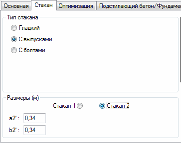

Если на вкладке "Общее" выбран отдельный фундамент с двумя колоннами, содержимое поля "Размеры" изменится. Все размеры показаны на схематическом чертеже стакана. После выбора опции "Фундамент с двумя колоннами" на вкладке "Основные" содержание вкладки "Стакан" изменяется (смотрите рисунок внизу). В поле Размеры становится доступной опция, позволяющая назначить геометрические размеры отдельно для каждого из стаканов.
