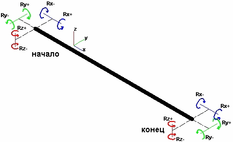

Определение снятия связи состоит в задании метки* снятия связи и определении направления снятия связи для начала и конца стержневого элемента:
перемещения:
- нет – нет снятия связи в этом направлении;
- (Ux, Uy or Uz) "+" или "–": снятие связей, запрещающих перемещения Ux, Uy или Uz в начальном или конечном узле выбранного стержневого элемента в положительном ("+") или отрицательном ("–") направлении оси локальной координатной системы стержня; возможные направления снятия связей иллюстрируется ниже:
для поворотов:
- (Rx, Ry или Rz) "+" или "–" – выбор этих опций означает снятие связей, запрещающих повороты Rx, Ry или Rz в начальном или конечном узле выбранного стержневого элемента в положительном ("+") или отрицательном ("-") направлении относительно осей локальной координатной системы стержня (в соответствии с правилом право-ориентированной системы); возможные снятия связей в отношении поворотов показаны ниже:
Например, чтобы определить снятие связи для представленного на рисунке вверху стержня, которое обеспечит только осевую деформацию стержня, определяют снятие связи для перемещения Ux + в начале стержня и для перемещения Ux - в конце.
