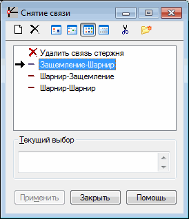

Диалоговое окно Снятие связей предназначено для снятия связей в конструкции. Оно содержит следующее:
- Текущий список снятия связи - показывает список выбранных или определенных типов снятия связей, которые могут быть присвоены стержням или узлам конструкции. Это поле также содержит информацию о метке и типе снятой связи.
- Поле текущего выбора - поле для текущего выбора узлов или стержней конструкции. В выбранных узлах или стержнях можно задать снятие связей.
- Стандартные кнопки ("Применить", "Закрыть" и "Помощь").

Если выбран полный список, то параметры назначенных видов снятия связей представлены в списке следующим образом:
- Если во второй колонке появляется символ "х", это означает, что этот тип снятия связей уже использован в конструкции.
- Коды, описывающие вид снятия связей, появляются в третьей колонке (символ "х" указывает на зафиксированную степень свободы, а символ "f" – на освобождаемую степень свободы).
