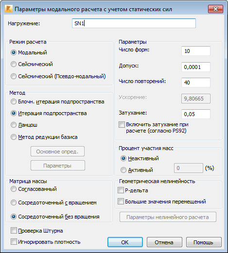

Модальный расчет. Определение статических усилий. Параметры
Диалоговое окно Параметры Модального анализа, учитывающего статические усилия, используется для определения параметров Модального анализа, который учитывает влияние работы статических сил, действующих на конструкцию при выбранном статическом нагружении или при выбранных комбинациях нагружений.
Существуют два способа определения типа анализа:
  1. Статический вариант нагружения.
    Чтобы определить тип расчета, пользователю необходимо:
    • создать нагружение (статическое или линейное), которое следует учитывать при определении статических усилий в Модальном анализе;
    • открыть диалоговое окно Опции расчета (команда Расчет > Типы расчета);
    • Выберите определенный вариант нагружения и щелкните "Изменить тип расчета".
    Когда будет нажата кнопка ДА, на экране появится диалоговое окно, показанное ниже.
    • Нажмите кнопку ОК.
  2. вариант Модального расчета
    • создать вариант Модального расчета конструкции ;
    • Диалоговое окно содержит следующие поля, позволяющие задать параметры модального расчета для данного варианта расчета:
Диалоговое окно, представленное выше, подобно диалоговому окну, в котором пользователь определяет параметры обычного Модального расчета. Если не включены опции нелинейного анализа, статическое состояние вычисляется на основе линейного подхода. Однако имеется возможность определения нелинейных опций. Они идентичны в нелинейном статическом анализе. Когда выбраны нелинейные опции, кнопка Параметры статического состояния становится активной. При нажатии на эту кнопку открывается диалоговое окно Опции алгоритма нелинейного анализа.
